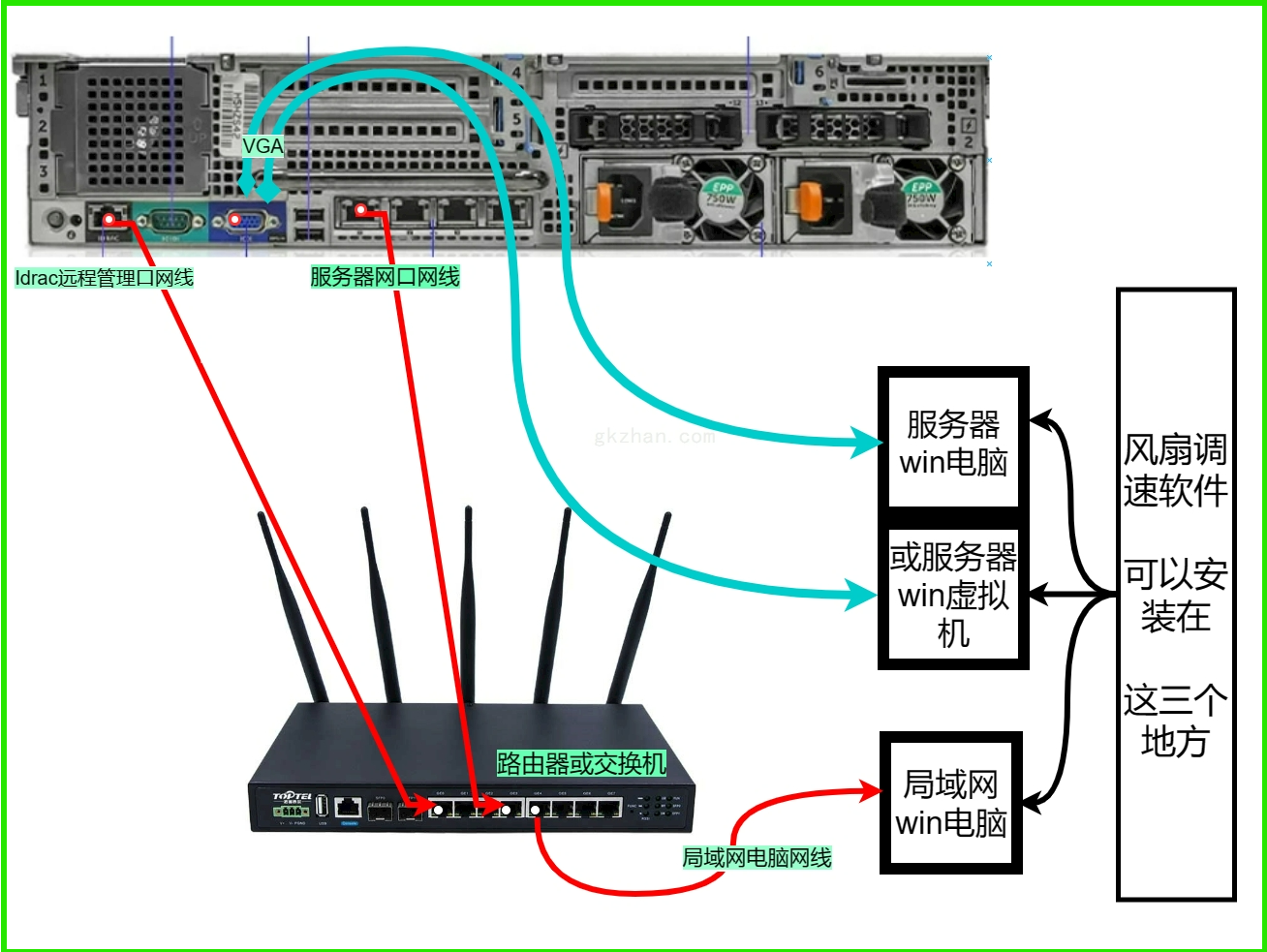

一、链接设备
服务器插入鼠标、键盘、显示器,idrac插入网线,服务器上网网口插入网线。↓物理链接图↓

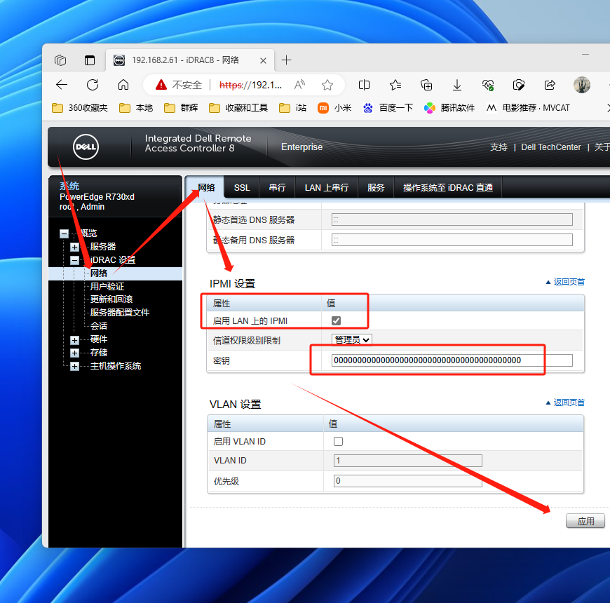

2、iDrac设置完后,根据自己设置的iDrac地址网页登录成功后,开启lan上IPMI功能即可具体如下:
登录iDrac网页后台:iDRAC设置→网络→IPMI设置→启用LAN上的IPMI√。
权限:管理员。密钥:全是零。然后《应用》。↓

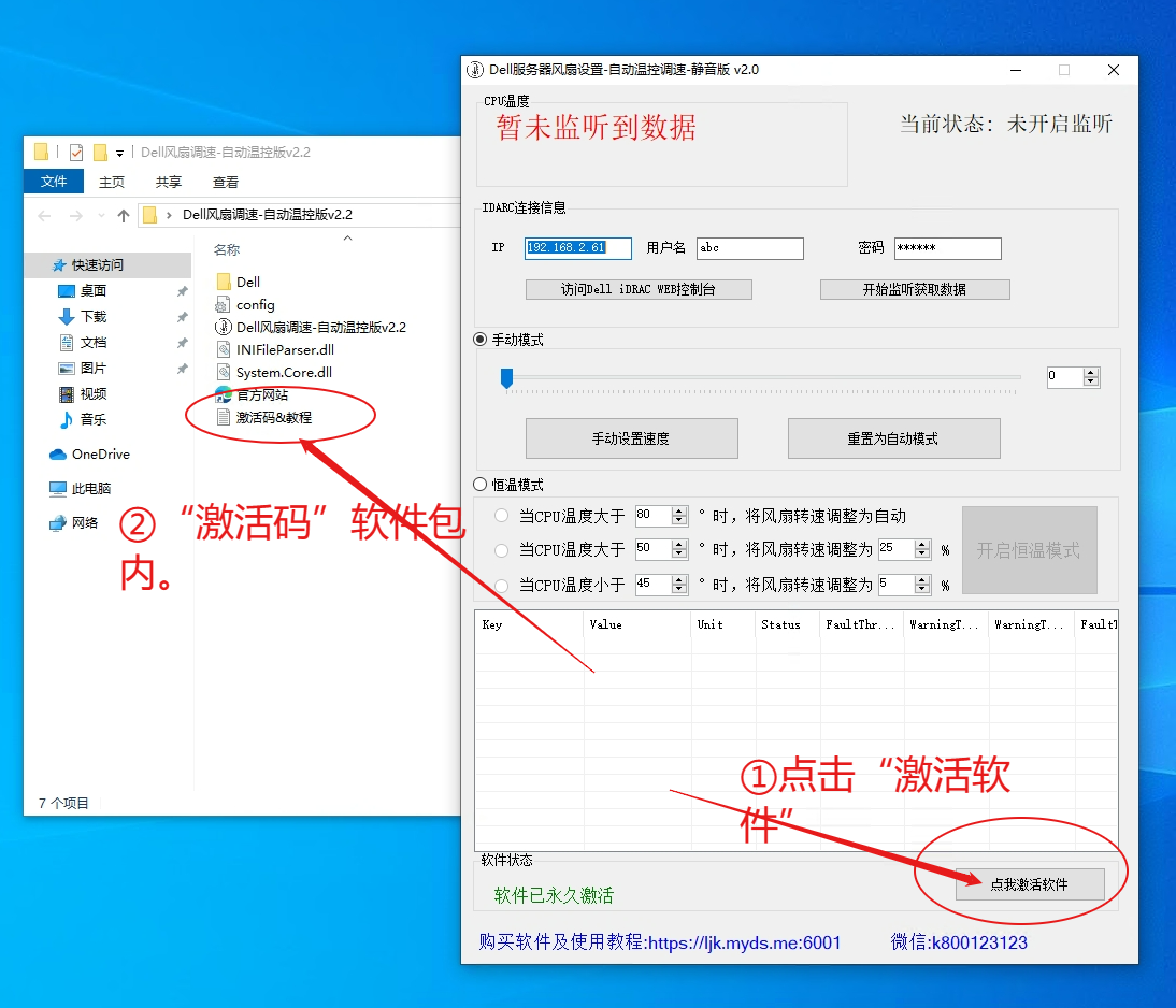

三、下载并安装软件
运行即可
软件下载:https://t.nas50.cn/?id=7
软件运行环境:Windows系统,需要更新.NET3.5框架(已安装可掠过)
四、激活软件

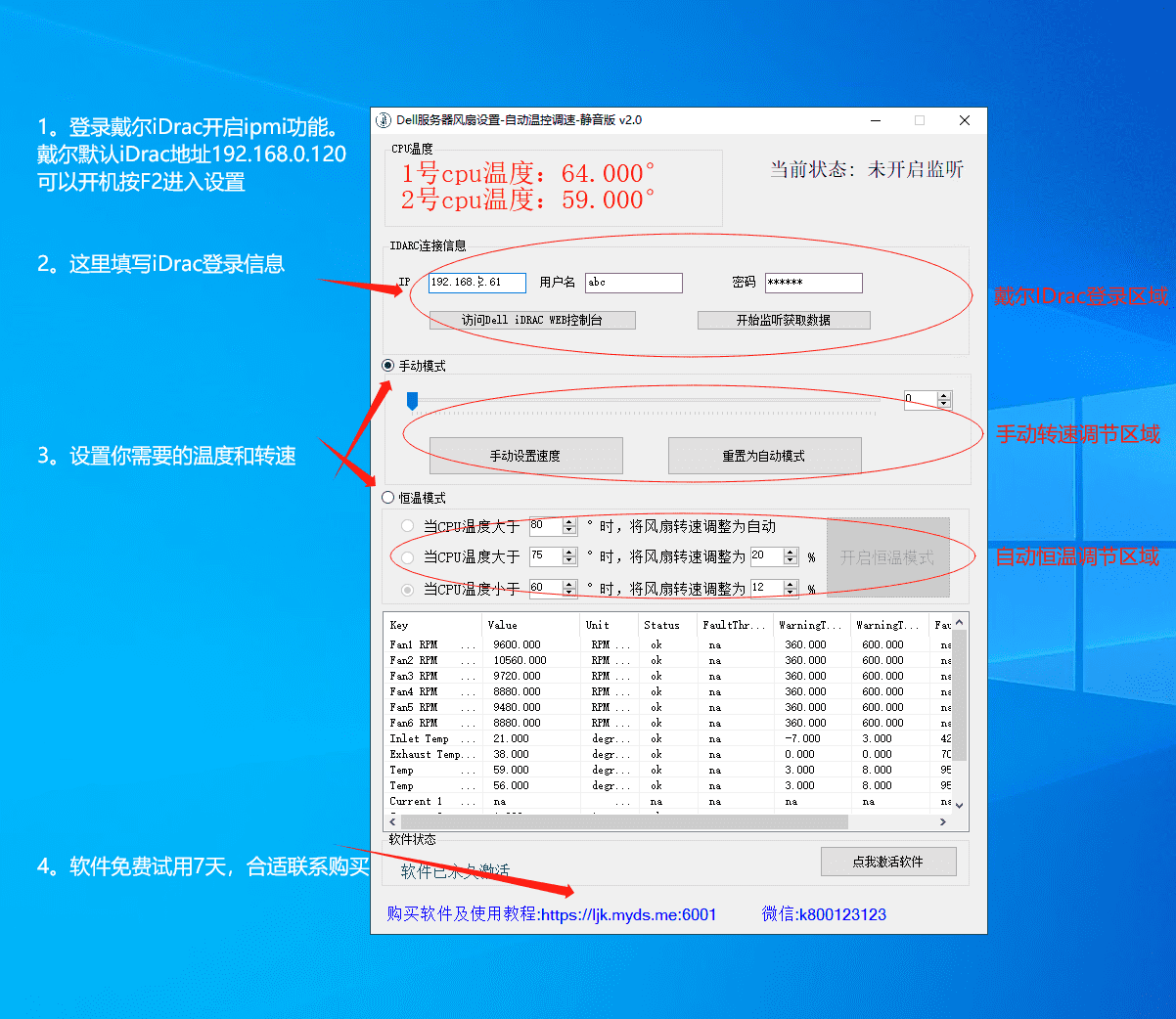

软件包内有激活码,激活后,输入自己的iDrac地址、用户名、密码、即可试用。(完工)

控制风扇转速,一定不能太低,根据硬件温度去调节
长期运行:建议CPU温度不高于75°。
建议值:
前置硬盘满盘,建议转速不低于12%
服务器后部以及内部安装硬盘,建议转速不低于15%
内部增加扩展卡比如网卡、显卡等设备,建议转速不低于20%
噪音分类:
转速小于12%,安静=开空调的声音,适合放在卧室的场景。
转速小于25%,比较安静=夏季风扇的声音,适合放在办公室的场景。
转速大于30%,不影响对话=商场的声音,但是影响睡眠。
转速大于40%,影响对话。
转速大于50%,不建议长期呆在这种环境之中。
转速大于70%,随时准备起飞,这个转速给服务器一个单独空间吧。
